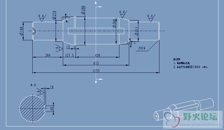

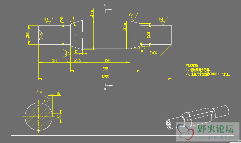

小弟遇到个国标化的问题,想求助一下各位高手。废话不多说,如图
如何将白虚线变成符合国标要求的短粗线?
如何将白虚线变成符合国标要求的短粗线?
129
 楼主| 发表于 2015-9-23 21:10 | 显示全部楼层
如何将上图中的白虚线转化为下图中符合国标要求的短粗线呢?需要设置哪个配置文件呢?
663
911
发表于 2015-9-23 21:55 | 显示全部楼层
crossec_arrow_style 可能是它。
不是的话,就进入绘图选项 剖面那个地方自己找找,有说明的。
发表于 2015-9-23 23:36 | 显示全部楼层
设置不成那样的,只能中间打断,或者字定义符号

发表于 2015-9-26 17:16 | 显示全部楼层
这个参数控制

发表于 2015-11-6 20:30 | 显示全部楼层
谢谢chen1015 终于找到了

129
 楼主| 发表于 2015-11-11 21:25 | 显示全部楼层
修改Cutting line后,还是不行,请看。C:\Users\Administrator\Desktop\AAA
