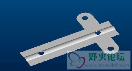

83
 楼主| 发表于 2015-9-23 18:36 | 显示全部楼层

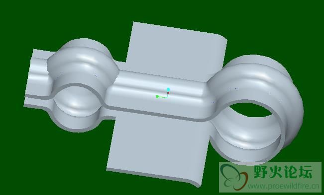

第一个图是没展平之前的钣金,第二个图是展平后在中间加了一个凸模的成型特征,然后就不能折弯回去了,求高人指点,谢谢!

发表于 2015-9-23 19:41 | 显示全部楼层
必须手动选择   才可以。。。上传prt 帮你看一看。

发表于 2015-9-23 19:47 | 显示全部楼层
这个折弯其实要折3次的。
第二次开始,前面折一次,后面再折一次。
好像骨架折弯要直线端开始,不能曲线。
周长,你自己算好点。
