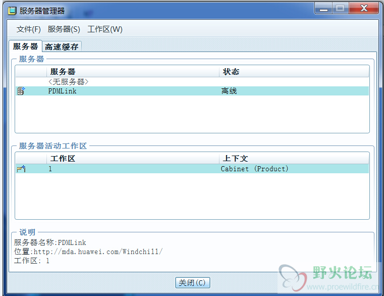

在PREO中服务器管理器怎么取消工作区位置

工作区菜单不是有个删除吗,不行?

工作区菜单里不能删除,需要到windchill里找到我的工作区,在列表中删除。
