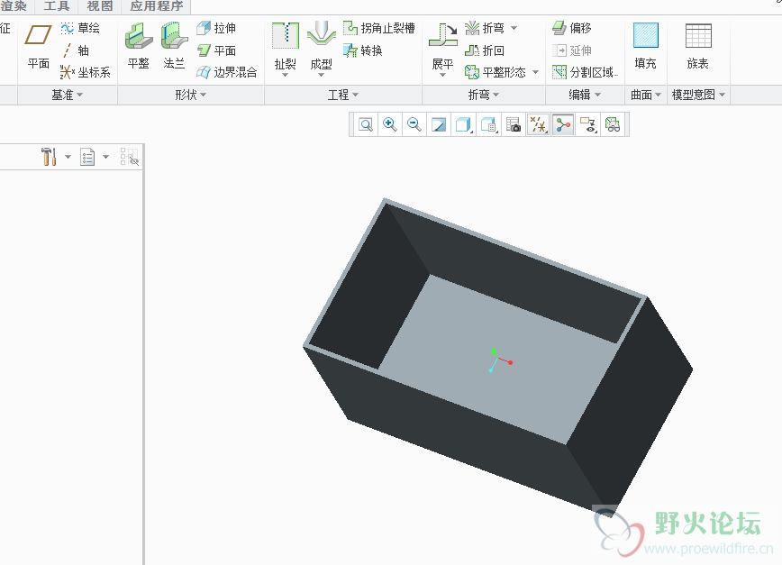

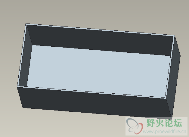

一个个四四方方的盒子,用钣金件怎么做?
希望高人给个PART档
这个用钣金件来怎么做

发表于 2015-9-23 16:35 | 显示全部楼层
实体转换成钣金件就可以。

发表于 2015-9-23 17:48 | 显示全部楼层
非得用钣金的话,第一壁做底,法兰壁做四周壁,然后,然后就完了

发表于 2015-9-23 18:40 | 显示全部楼层
实体抽壳再加一个转换动作。
