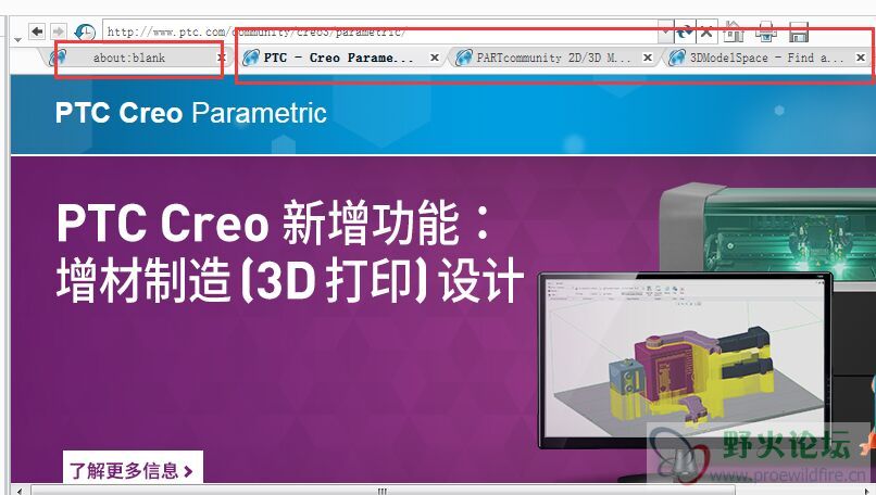

在工作目录config中设置了web_browser_homepage about:blank,浏览器还是自动打开三个页面,只是多加了一个about:blank页面。
怎么让他都不打开?

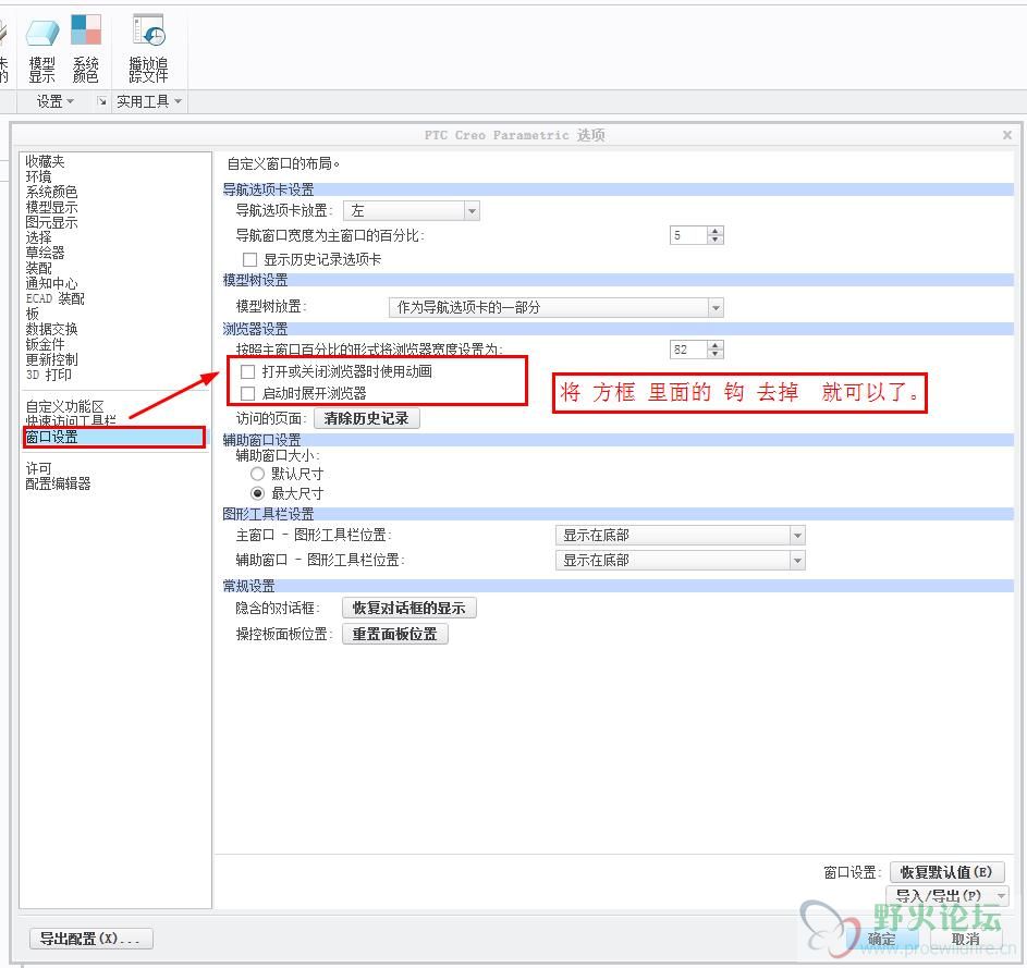

发表于 2015-9-23 16:23 | 显示全部楼层
要导出 保存 到 启动目录 里面。。。
