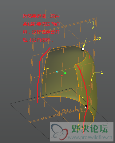

如题,求高手帮我解决这个曲面镜像后中间无痕,求教为什么

发表于 2015-9-23 09:29 | 显示全部楼层
你的第一个造型里的混合没有设置法向。
发表于 2015-9-23 09:30 | 显示全部楼层
设置过就会有个指向的箭头
发表于 2015-9-23 09:31 | 显示全部楼层
法向之后就没有了痕迹

 楼主| 发表于 2015-9-23 10:12 | 显示全部楼层
西装与拖鞋 发表于 2015-9-23 09:30
设置过就会有个指向的箭头
这条线用的着法向吗,我刚调了下,镜像后中间还是有痕迹
发表于 2015-9-23 10:38 | 显示全部楼层
是要做这个法向箭头,两边都要法向

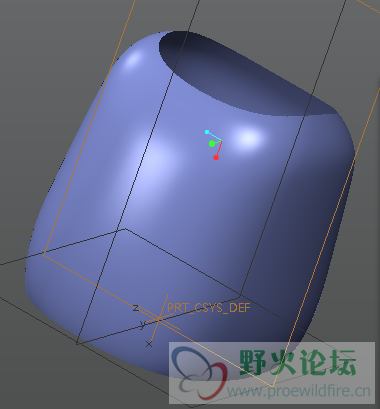

发表于 2015-9-23 10:39 | 显示全部楼层
刚才那图片不清晰

发表于 2015-9-23 12:26 | 显示全部楼层
边界一定要设置法向,
