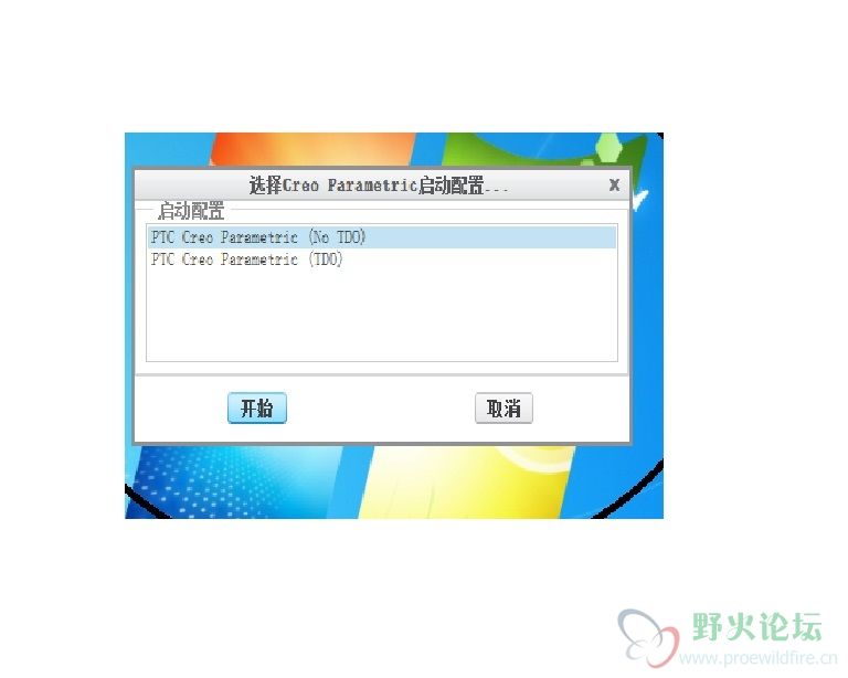

发表于 2015-9-22 21:56 | 显示全部楼层 |阅读模式
怎样调出图片中的选项,请大家指导,谢谢!

发表于 2015-9-22 22:14 | 显示全部楼层
proe启动时选择中英文的设置方法
http://www.proewildfire.cn/thread-111486-1-1.html
(出处: 野火论坛)
方法类似

 楼主| 发表于 2015-9-24 21:58 | 显示全部楼层
按2楼的朋友提供的方法只适合野火版,Creo里连那两个文件都找不到。,

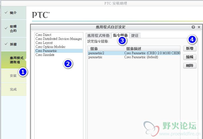

发表于 2015-9-25 21:38 | 显示全部楼层
重新SETUP一次,在應用程式選取項的指令組態內新增即可。
