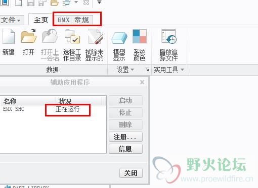

发表于 2015-9-22 20:44 | 显示全部楼层
使用【辅助应用程序】启动 试一试。。。
 楼主| 发表于 2015-9-22 20:52 | 显示全部楼层
sdgdjgb 发表于 2015-9-22 20:44
使用【辅助应用程序】启动 试一试。。。
按照上面的安装方法安装之后,打开creo,会提示启动失败,然后就闪退了,我再把EMX装一遍试试看

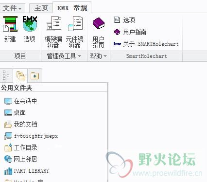

 楼主| 发表于 2015-9-22 21:04 | 显示全部楼层
使用【辅助应用程序】可以挂上去,但是每次一退掉creo,emx就掉了,再次启动时还需要再次加载,有没有方法把这个emx钉在上面?

发表于 2015-9-22 21:31 | 显示全部楼层
孤风月影 发表于 2015-9-22 21:04
使用【辅助应用程序】可以挂上去,但是每次一退掉creo,emx就掉了,再次启动时还需要再次加载,有没有方 ...
这说明 emx 的安装 没有问题。   问题出在 win 8 系统上。。。
