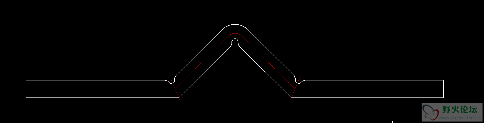

在钣金制作上遇到了个难题,查了一下,似乎没有什么办法,只好来这个藏龙卧虎的地方发个贴子求助了。看看哪位高手知道怎么做。
先上图吧:
这是一个钣金的截面形状。原材料是一块平整的材料,现在需要将它压成图中所示的形状。
它里面有两点需要注意:
1、首先需要压出中间上内侧的凹印,以及左右外侧的凹印,然后折弯成图中形状(或者压印时同时折弯);
2、压印位置的材料厚度发生变化。
如果仅仅是用拉伸的方式来画,这是很简单的。但是如果用钣金的方式,而且如果需要调整折弯角度的话,能否可以画出来,又是应该怎么画?
请各位高手指教!不胜感激!

发表于 2015-9-22 17:59 | 显示全部楼层
这个的重点是调整折弯角度吗?如果是的话,建议实体拉伸,加关系式调整折弯角度,你的角度不可能无限多,做个族表也是极好的。如果你的重点是用钣金做,非用钣金不可,那小弟水平不够,还处理不了这种变壁厚的折弯

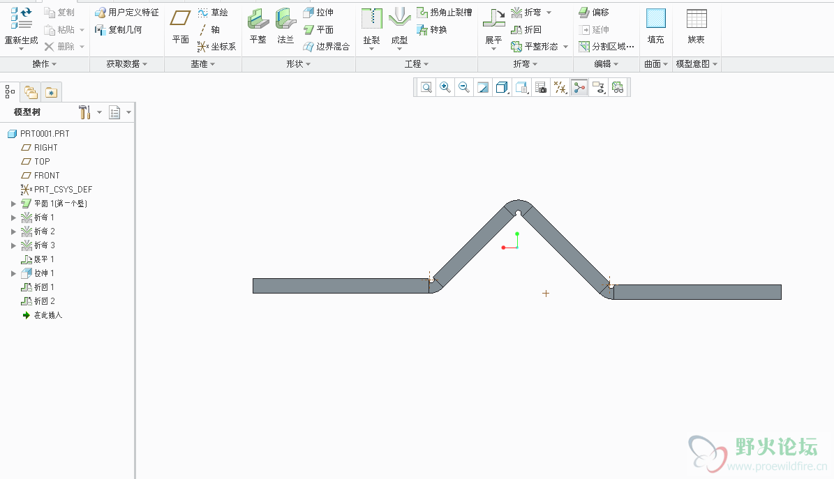

是不是这样的
114
135
发表于 2015-12-15 20:38 | 显示全部楼层
公司的电脑prt文件自动加密,也无法上传,抱歉

 楼主| 发表于 2015-12-22 10:38 | 显示全部楼层
非常感谢!
不过这个也还不是我要的效果,你这个跟正常的折弯是一样的,折弯角外侧依然是圆角,一般的折弯是很容易做出来的。而我想要弄的是把折弯内角被挤压的材料在折弯外侧被挤成尖角。
也许proe软件还不能实现这个功能吧,只能通过计算去设计模具细节了。
再次感谢!
