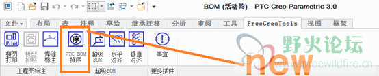

1.修正了有现场焊缝符号焊缝文本高度偏小的问题
2.新增了原生PTC球标的排序功能,解决了族表零件排序问题
3.排序完成后能用PTC球标功能进行操作,包括替换捕捉线操作等
3.保留原先bom功能,适用于无族表零件的工程图排序

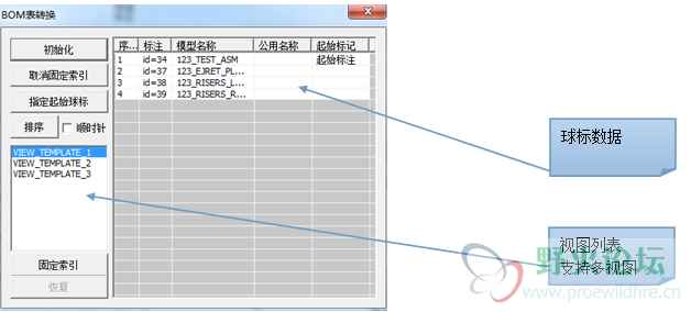

    说明:采用写参数的方法对于族表零件不起作用,经过分析,在原来排序算法的基础上采用了新的排序指标,解决了包含族表零件的工程图的排序问题。原先的排序方法是写参数,引入自定义符号,破坏了PTC的bom表结构,无法进行后续操作。采用新的算法后能保留PTC工程图的bom球标,排序完成后固定索引后能进行PTC的bom表操作,非常便捷。

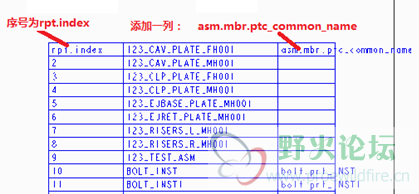

1.表格配置
  无特别要求,只需要添加一列,参数选取asm.mbr.ptc_commno_name,这一列宽度设置为很小,字体设置为很小,为不影响表格整体外观,以不可见为好。务必保留rpt.index
2.软件介绍
    打开软件界面,如图所示,有球标数据列表,视图列表和排序功能组成。在球标数据列表中可以看到球标信息和起始位置标志。在视图列表里面可以看到当前工程图里面的多个视图,选取每个视图可以进行球标数据切换。在每个视图下可以设置不同的排列方向。
