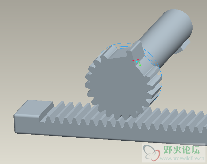

不知道怎么装配,求解答!

滑动杆连接,不知道齿条固定还是齿轮轴固定的

 楼主| 发表于 2015-9-22 12:27 | 显示全部楼层
齿条固定!

发表于 2015-9-22 13:39 | 显示全部楼层
添加一个辅助零件,一条线和一条轴,再用滑动杆连接,再到机构里,用齿条齿轮连接就行了。

 楼主| 发表于 2015-9-22 14:35 | 显示全部楼层
谢谢

发表于 2017-9-16 20:41 | 显示全部楼层
刚开始齿轮齿条做滑块连接吗?
如果这样,在机构里定义不了齿轮齿条
