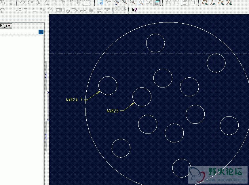

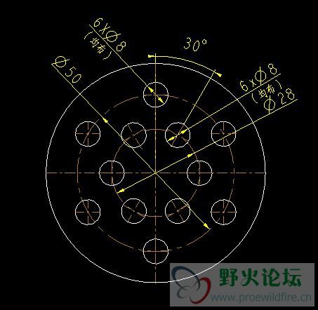

如何在工程图中实现象CAD中标注多个不同直径的圆,献上DRW  希望高人指点

单独上传一个drw文件别人是无法打开的,我重新画了一个示意。
我一般是这么标注的。

对用注释添加说明即可

你这个算比较简单了,复杂点的可以用孔表来做
也可以用类似CAD的做法,填充后做成块,之后就插入符号或者复制复制就可以了

不好意思忽视了DRW的问题,不过您似乎理解的有点误差,您的圆全部是同一直径的 ,
我主要问的是如果不是同一直径该怎么标注,添加注释当然可以,不过似乎比较麻烦。

那你把每一个需要的尺寸标注出来就行了。
