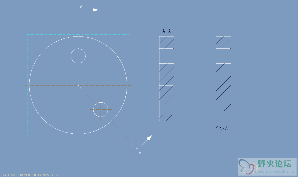

[求助] 如图所示,为何旋转剖后截面标示就跑到剖面里面了?一般的剖视却在上方?
发表于 2015-9-22 10:02 | 显示全部楼层 |阅读模式
设置绘图选项  default_view_label_placement 为:top_center
                       view_note                               为:std_din
按理说截面标示应该剖面上面才对呀!

发表于 2015-9-22 10:28 | 显示全部楼层
这个没关系吧,选中后可以移动的。

发表于 2015-9-22 18:20 | 显示全部楼层
这个A-A可以随意拖动,转到注释模式,选中A-A,随意拖动
