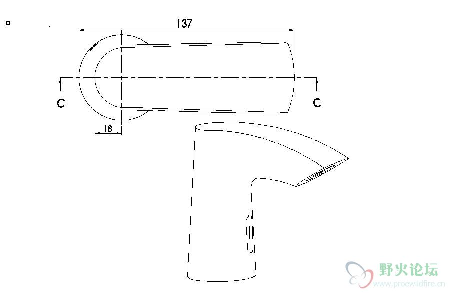

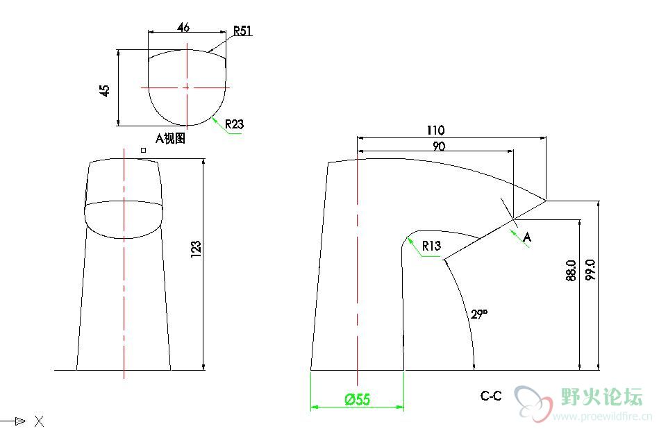

各位大神,这个3D模怎样建呢?求方法,没注尺寸,随意就行,

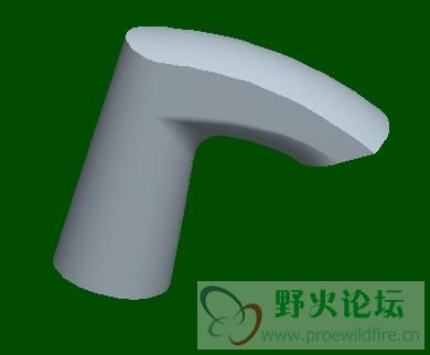

圆角忘记了

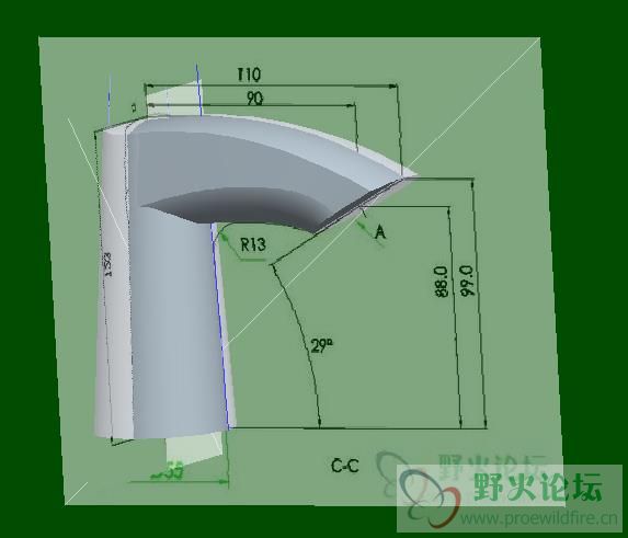

发表于 2015-9-22 15:18 | 显示全部楼层
prt0001.prt.rar
62.02 KB, 下载次数: 22

发表于 2015-9-22 15:59 | 显示全部楼层
为什么你的那个相切边很光滑?
我的5.0打不开。
把扫描混合改成高级命令 “将切面混合到曲面”,可以做到无痕相切。
我刚才试了一下,ok的。
