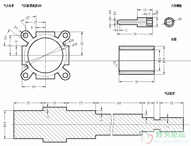

发表于 2008-10-15 15:58 | 显示全部楼层 |阅读模式
如上题,要怎样做?请教一下
55
455
584
发表于 2008-10-15 16:04 | 显示全部楼层
左键——绘图模型——添加模型

发表于 2008-10-15 18:39 | 显示全部楼层
对添加模型即可,如想要切换就选设置模型,然后点选你要的模型就行了

 楼主| 发表于 2008-10-16 09:07 | 显示全部楼层
哦,已经解开了,有没有办法直接调用其他做好的X.drw的工程文档

发表于 2008-10-18 20:18 | 显示全部楼层
原帖由 lul0084 于 2008-10-16 09:07 发表
——可以用插入——共享数据——自文件的方法做
也可以插入——页面,继续做多张工程图
