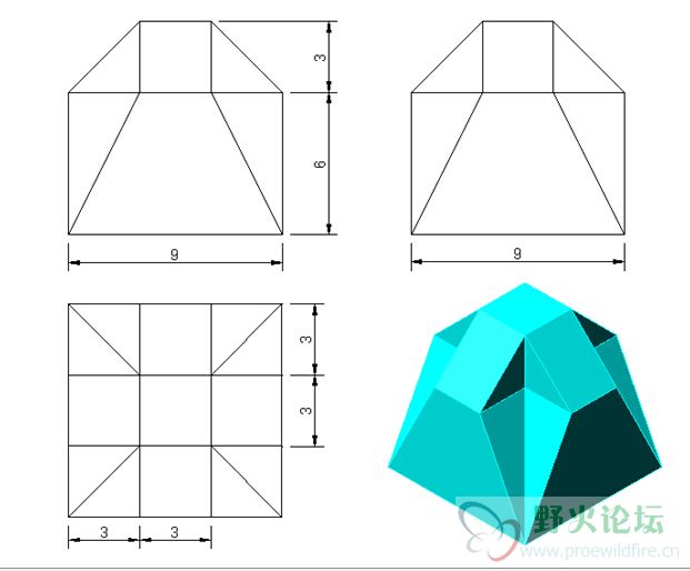

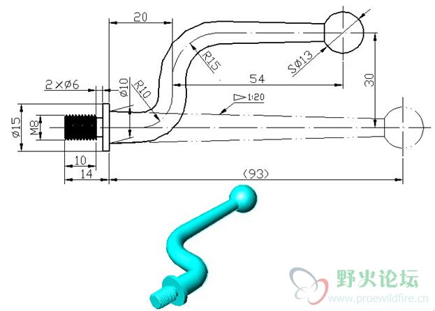

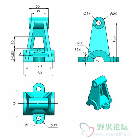

万能的网友
筋部分怎么画
筋部分怎么画
下半部分怎么画
下半部分怎么画
斜度怎么画
斜度怎么画
117
170

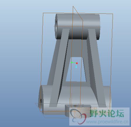

发表于 2015-9-21 10:09 | 显示全部楼层
第一和第三个图画了下, 有些尺寸不全。
117
170

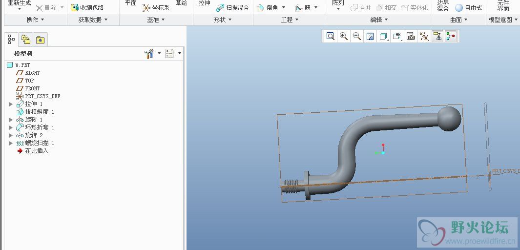

发表于 2015-9-21 10:10 | 显示全部楼层
第一张图..................
j.prt.rar
145.27 KB, 下载次数: 23
117
170
第三张图....................
w.prt.rar
244.09 KB, 下载次数: 21

发表于 2015-9-21 10:30 | 显示全部楼层
我的是creo2.0版本的....

发表于 2015-9-21 12:50 | 显示全部楼层
第二个图,用混合就可以做出来的吧,,你可以试试,

发表于 2015-9-21 14:27 | 显示全部楼层
第一个:拉伸旋转就够了
第二个:混合,添加混合端点
第三个:骨架折弯
都没有什么难度,基本功过关就能画
