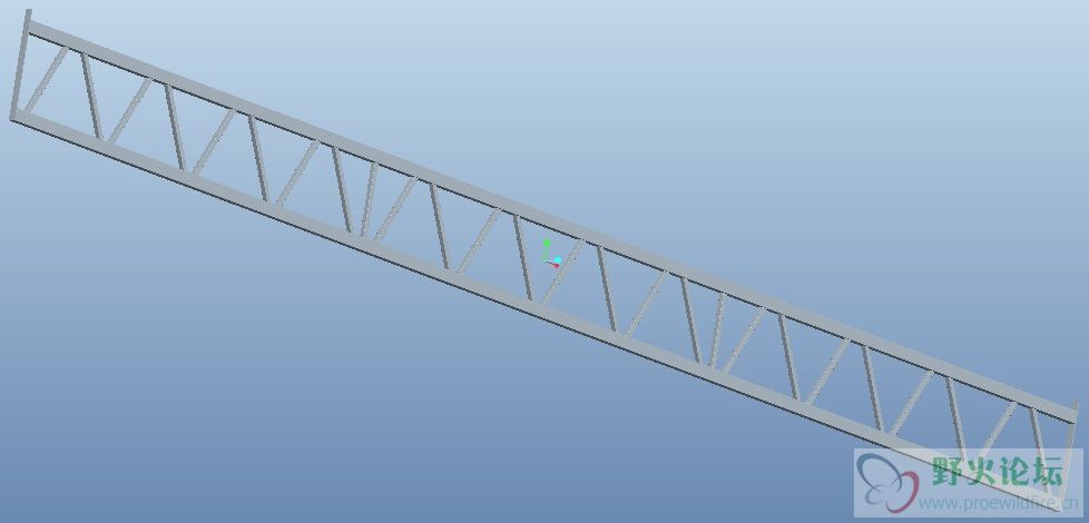

大梁架构如图所示,其中数据如下
横向矩管规格:30*50*1.5mm(6000长,间距300)
竖(斜)向矩管规格:20*20*1mm
两端固定铁片:440*30*5mm
如果整根横梁平均受力,能否负荷1000公斤?
如果是中央受力,能否有效负荷250公斤?
请侠之大者帮忙计算一下,我不懂有限分析啊!
详细见附件zl.zip文件
先谢谢了!

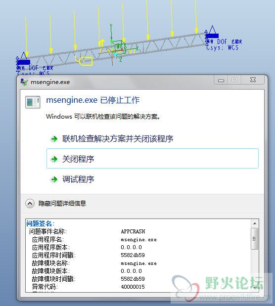

发表于 2015-9-21 00:03 | 显示全部楼层
Mechanica Structure Version L-03-62:spg

算到这里弹出错误了

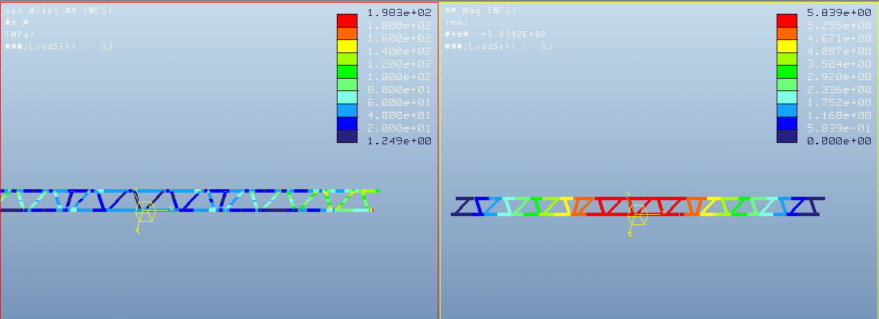

发表于 2015-9-21 00:33 | 显示全部楼层
告诉你吧,都不行,1000公斤,应力已经达到1000多
250公斤是400多

运算了将近半小时,结果是失败了
Run Completed with Fatal Error
Mon Sep 21, 2015   13:49:18
凭经验感觉也过载了,6米多长,那么细的杆。。。

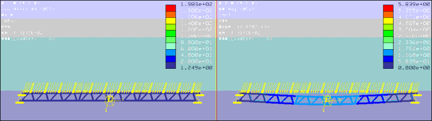

发表于 2015-9-21 14:45 | 显示全部楼层
没玩过,不知道过程有没有问题

 楼主| 发表于 2015-10-13 20:06 | 显示全部楼层
没能得出有效结果。比如中央载荷250KG,垂直方向变形度有多大?
