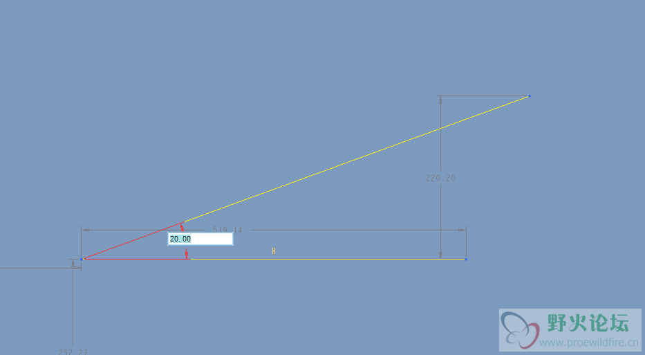

发表于 2015-9-20 15:37 | 显示全部楼层 |阅读模式
还有如图红圈所示尺寸在改变角度时无法变化,导致上面那条斜线一直延迟,如何保持斜线的长度不变??
 楼主| 发表于 2015-9-20 15:44 | 显示全部楼层
两条直线如何标注为零度??
图中红圈所示尺寸在改变角度过程中不会改变,导致斜线长度发生变化,如何使斜线长度不变??
366
417
发表于 2015-9-20 16:10 | 显示全部楼层
标斜线长度啊,你这约束都不够
标长度:点一下线的两端点,再在线的中部上或方的中间再按一下中轮
366
417
发表于 2015-9-20 16:17 | 显示全部楼层
红圈内的是点到线的距离,不是角度,那20度才是角度
2753
417
4149
热心助人勋章希望之星勋章优秀会员勋章嘉宾勋章

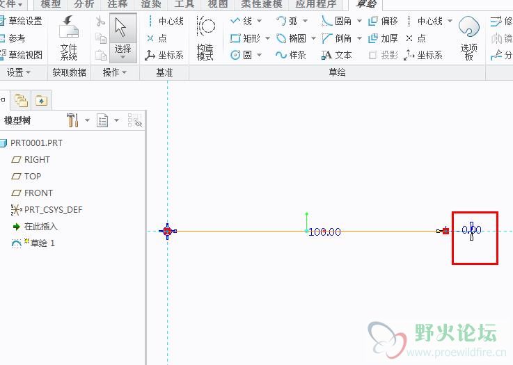

发表于 2015-9-20 18:33 | 显示全部楼层
将20° 标注 360° 即可。
47499
发表于 2015-9-20 19:37 | 显示全部楼层
如何将如图两条直线的角度标注为零度:两条直线你可以先画成有角度的,然后改角度为0
 楼主| 发表于 2015-9-21 18:18 | 显示全部楼层
cxc456 发表于 2015-9-20 16:10
标斜线长度啊,你这约束都不够
的确如此,谢谢解答
原来要标为360啊,谢谢了
 楼主| 发表于 2015-9-21 18:19 | 显示全部楼层
知道了,谢谢回答
 楼主| 发表于 2015-9-21 18:20 | 显示全部楼层
应该要像5楼说的标为360,标0试过好像不行啊
