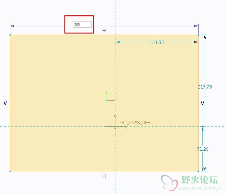

各位高手,本人之前是使用solidworks的   由于工作需要正在学习使用Pro-E,在学习草绘模块的时候遇到一个问题,就是我在标注尺寸的时候左键单击线段,点击中键直接这个尺寸就标注完成了,而事实上我想要直接弹出修改这个尺寸。我举个例子就是:我随便画了了一条线段,长度可能是20.786,然后我做标注的动作,左键线段中键点击后直接完成了尺寸标注为20.786,但事实是我需要把这个尺寸标注为20,那么我就需要再次单击中键退出标注命令,然后又双击尺寸弹出修改,这样不是很麻烦么。请问大家怎么使标注变得简单。
经验证的确是版本问题,5.0版本可以中键完成后直接弹出尺寸小框用来修改尺寸。谢谢大家

虽然在ProE里面不能直接修改
但是在Creo里面倒是可以不用切换 直接对尺寸进行修改

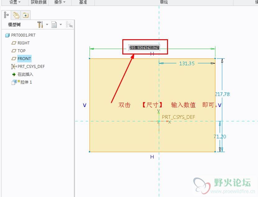

双击  尺寸   修改。

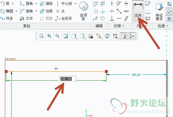

我知道双击修改尺寸,我是想在我标注时也就是点击鼠标中键后直接弹出修改,而不是双击后去修改,因为在点 ...
第一次标注时是会弹出尺寸小框的,第二次改可直接双击修改(也可在零件外面直接双击尺寸修改),你再标注一次就会出现冲突约束尺寸了,系统会要求你删掉一个的

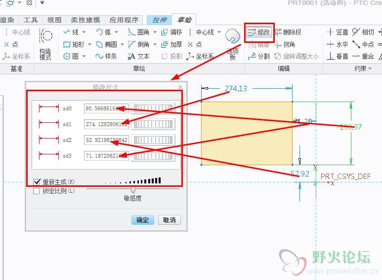

发表于 2015-9-20 16:27 | 显示全部楼层
像你说的这种情况,PROE会自动生成一些弱尺寸(灰色的),你直接双击修改就可以了,没必要再标注了
 楼主| 发表于 2015-9-20 18:33 | 显示全部楼层
cxc456 发表于 2015-9-20 16:21
第一次标注时是会弹出尺寸小框的,第二次改可直接双击修改(也可在零件外面直接双击尺寸修改),你再标注 ...
我安装的PROE4.0为什么在第一次标注时怎么不弹出尺寸小框让我直接修改尺寸?是需要特别的设置那里么?
