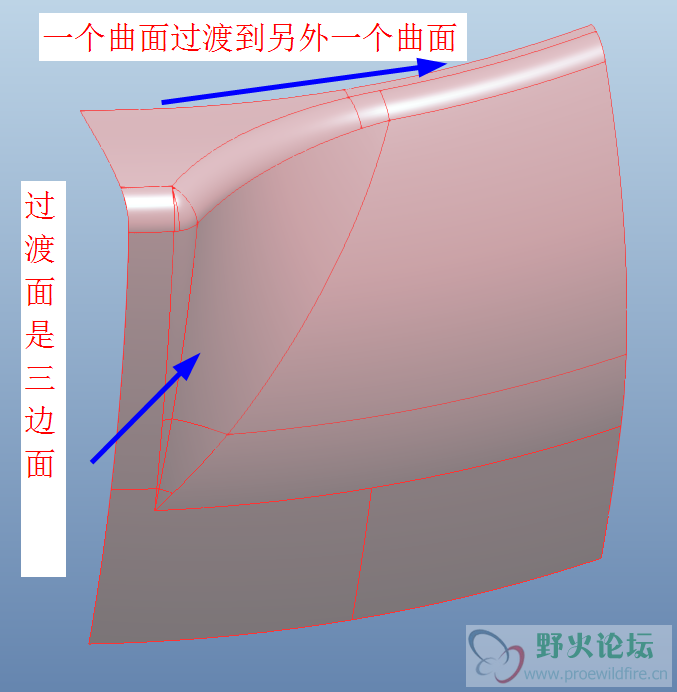

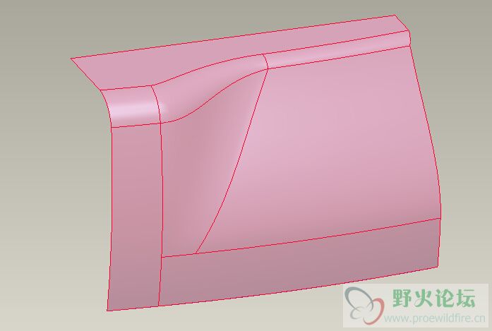

一个圆弧面过渡到另外一个圆弧面,中间过渡面是三边面(不是四边面),咋搞?请大侠们提供下思路跟方法!

不是去掉三边面的意思,是说这种三边面不会画。我上传的图只是大致示意,想请教怎样画出来的意思!怎样从一个曲面跟另外一个曲面中间画一个三边面,三边面上最好是光滑的,表面没有做线一次成型,三边面跟右边的曲面最好相切

还有就是,两个曲面的最顶边不是在同一平面上的,所以三边面的顶边是空间曲线。其实我就是想问这种情况下的三边面怎么做而已

怕大家不清楚我的意思,重新总结下:
1.左边的曲面跟右边的曲面的一侧是相切的,另一侧边不在同一平面上,有高有底。
2.左边的曲面跟右边的曲面要做一个过渡的三边面连接,三边面跟右边的曲面是相切的,三边面跟左边的曲面不相切
3.此三边面是一个面,表面上不能看出有做线的痕迹,例如做线分成2个四边面再合并成一个三边面的做法中间会有两条线显示,不适用。
请教此这种三边面怎么做

就三边直接边界混合不行吗,然后设置边与另一曲面的相切约束,当然那三个边线要先绘制出来并约束好,

三边面剪切,转化四边面

用造型工具,在曲面上畫線後,裁減,再用去面去包面,選擇與鄰近曲面相切後,在做合併,如此曲面較平順
