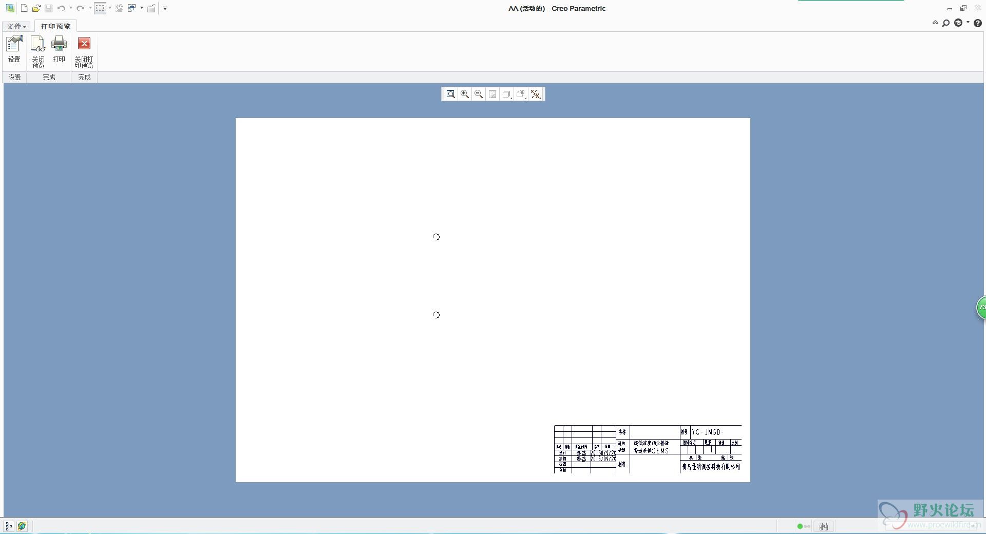

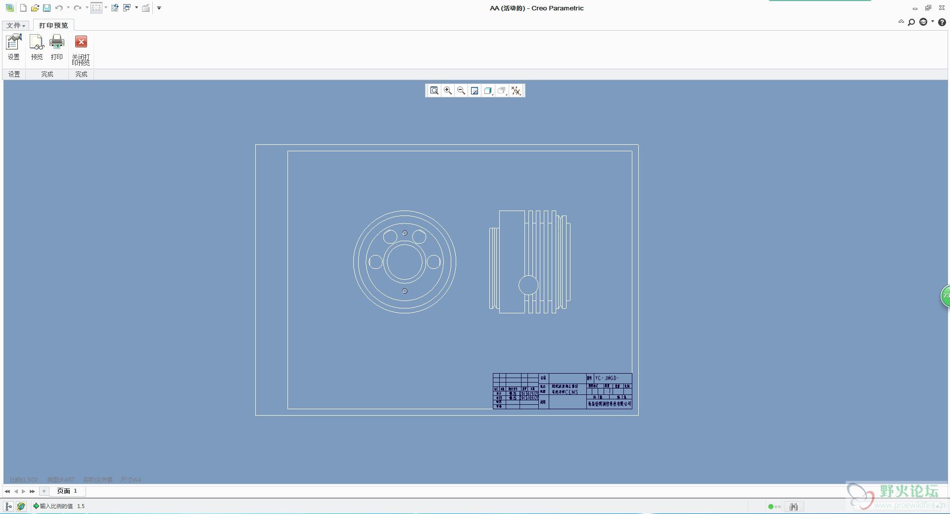

我用Creo做工程图打印预览时图框和视图的线条都没有了,如下图
点击“预览”前
点击“预览”前
点击“预览”前
点击“预览”后
点击“预览”后
点击“预览”后
所以,打印出来的PDF就差不多是空白的,而经打印机打印出来的确是全图,求各位这是什么原因????

预览线条的颜色为白色就不可见。
