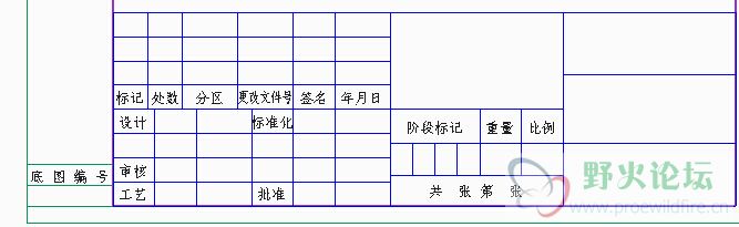

问一个  大家标题栏文字  我说的是制图 审核  标准化之类 我用的是长仿宋体  但是“更改文件号”用仿宋体的话明显宽度不够  你们怎么处理  我是用CREO默认字体FONT  不知道这样是不是符合标准?

单独改下这个单元格的 宽度因子

个人认为,可以调小字号!

用font字体,宽度因子0.667

我一般也是单独修改单元格的宽度因子

换字体,调整字体大小或者宽度因子即可
