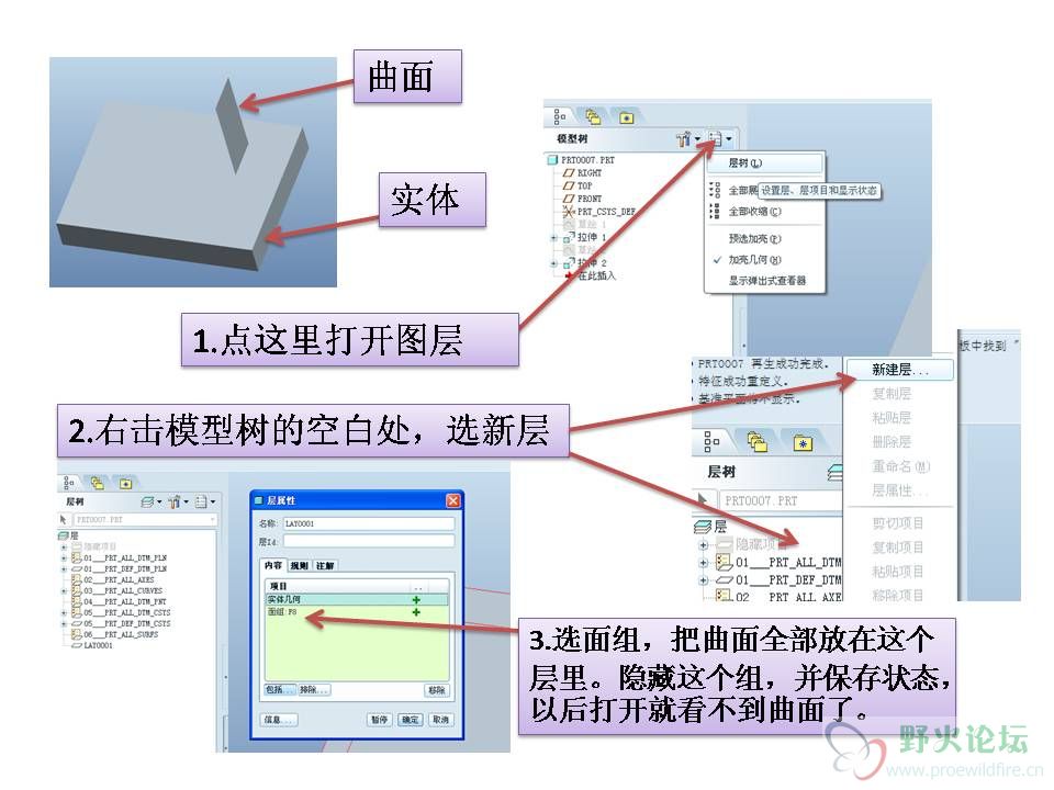

发表于 2015-9-19 13:48 | 显示全部楼层
用图层的方法把曲面陷藏掉,只留下实体部分。
这不是曲面隐藏的问题我觉的,而是特征重生失败!这个问题有时候会有,有时候不会!对于大的模型是不是都会有这样的情况?打开生成时会偶尔出现失败
