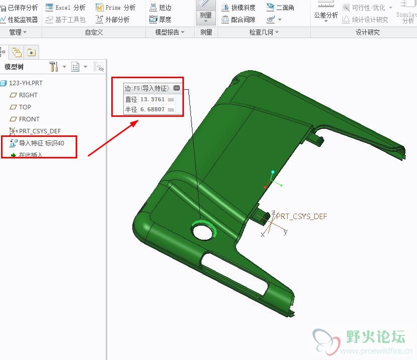

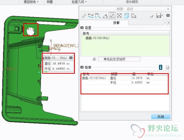

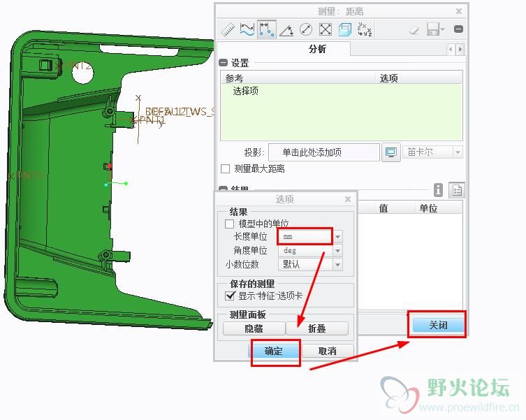

360截图20150919212051838.jpg 360截图20150919212140316.jpg 360截图20150919212227778.jpg
123-yh.rar (819.4 KB, 下载次数: 6) 【stp文件】
2753
417
4149
热心助人勋章希望之星勋章优秀会员勋章嘉宾勋章
发表于 2015-9-19 21:47 | 显示全部楼层
转换的【stp】文件 可以打开。是 mm 单位。
