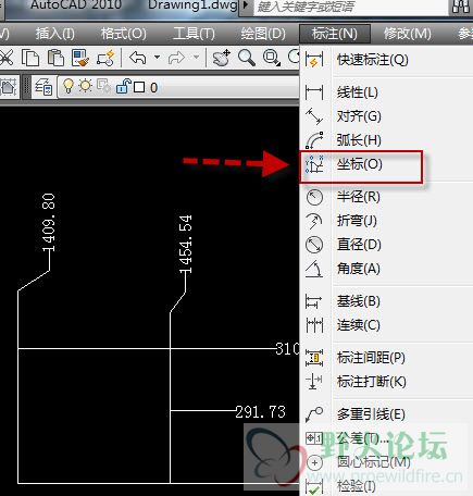

红圈处这种标注在CAD如何实现?
在pro/e中叫纵坐标标注,不知道新版autocad有没类似功能?、
补充
网上找的一张截图,如何作出像这种带尺寸界线的标注??(外观和普通标注差不多,只是尺寸值不同)

有的,不是叫纵坐标标注,而是叫坐标标注

嗯,是坐标标准,,
发表于 2015-9-20 09:12 | 显示全部楼层
确认是坐标标注,我之前也遇到过这种问题

发表于 2015-9-24 12:50 | 显示全部楼层
楼上都说对了,可以给赏了

网上找的一张截图,如何作出像这种带尺寸界线的标注?(其实和普通标注外观差不多,只是尺寸值不同)

这个就是个显示的问题,自己在标注样式里设置一下就可以
