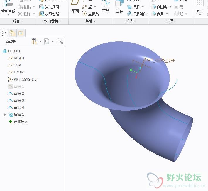

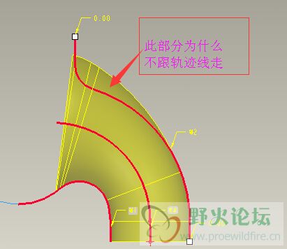

如题,做一个可变扫描,为什么有一条轨迹的形状不对呢?
请知道的指点一下不对原因,谢谢啦。

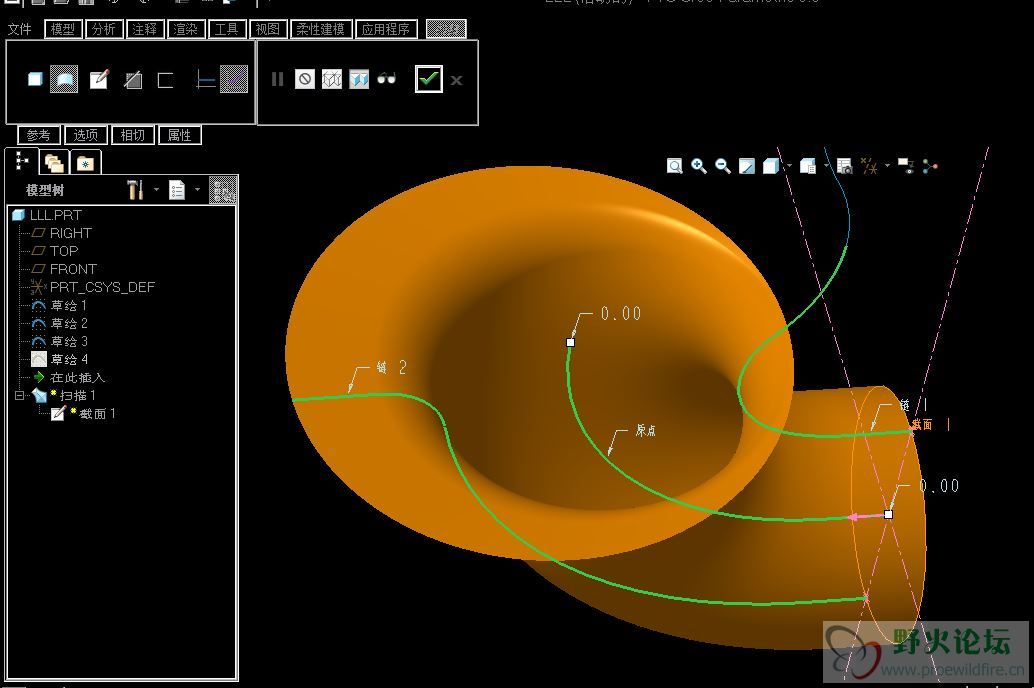

发表于 2015-9-18 18:30 | 显示全部楼层

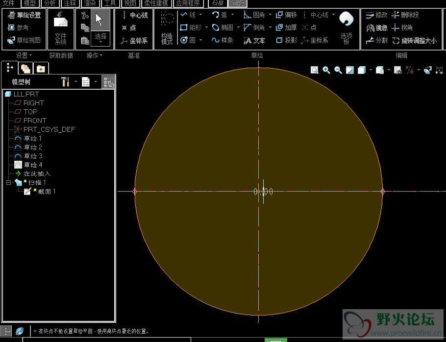

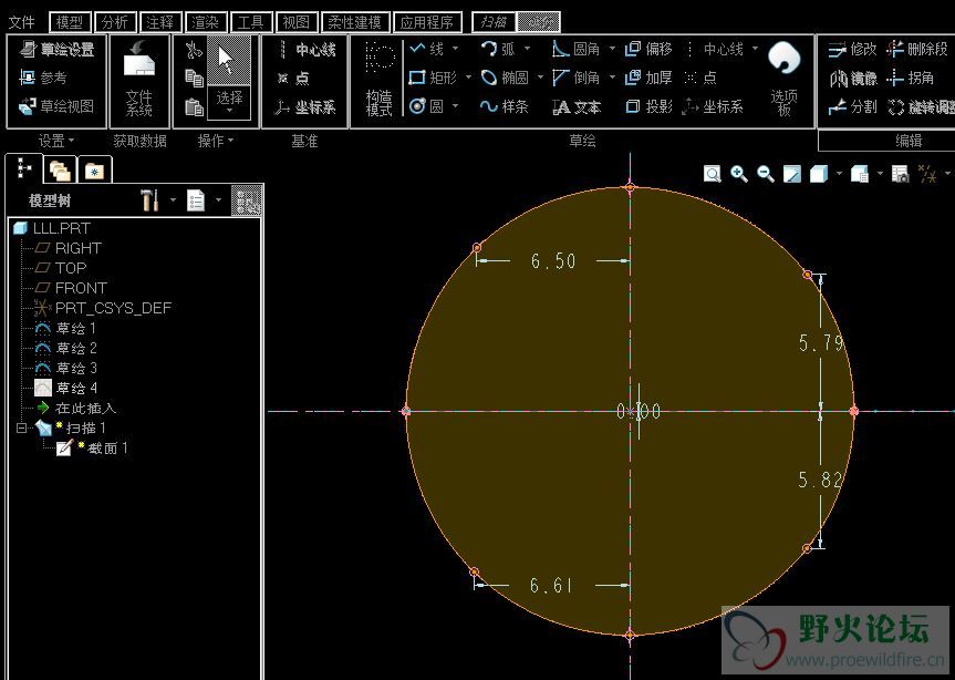

两种方法
方法1  绘制草绘园的时候,圆心与原点轨迹线端点不能有重合约束。即图中尺寸0.0。
方法2 用样条曲线绘制截面园。
分析原因:圆心轨迹约束太死,截面变化被轨迹限制了。

 楼主| 发表于 2015-9-18 18:50 | 显示全部楼层
十分感谢,用你说的办法可以了,谢谢啦.
