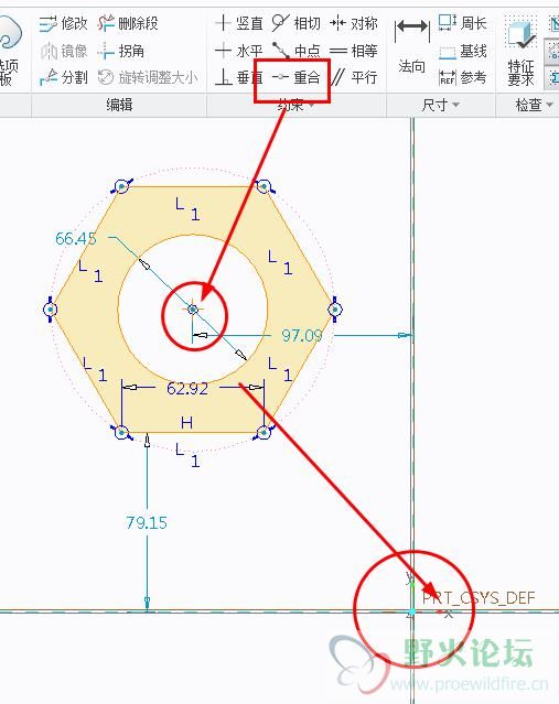

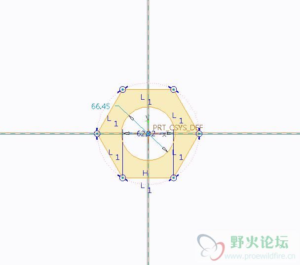

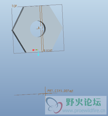

我现在正在学拉伸,不知道什么原因,我草绘时,将圆心放到原点了,然后拉伸时发现圆心不在原点

编辑   草绘  约束 圆心 与坐标系  重合。

我一开始是点在了原点,但之后他自己就跑了

我的是proe 5.0不是creo,我找不到你截图的哪些命令

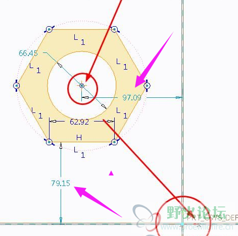

5.0的  在右边。这里的位置。里面有重合。
还有一个办法。。把这两个尺寸改0.。也行。

就是没有添加约束   画的时候选的原点但是在话其他尺寸的时候影响到了这个尺寸

谢谢,谢谢,重合约束的时候,选中坐标系的图标与圆心即可重合,不用非得选坐标原点(我试了好像也选不上,哈哈)
