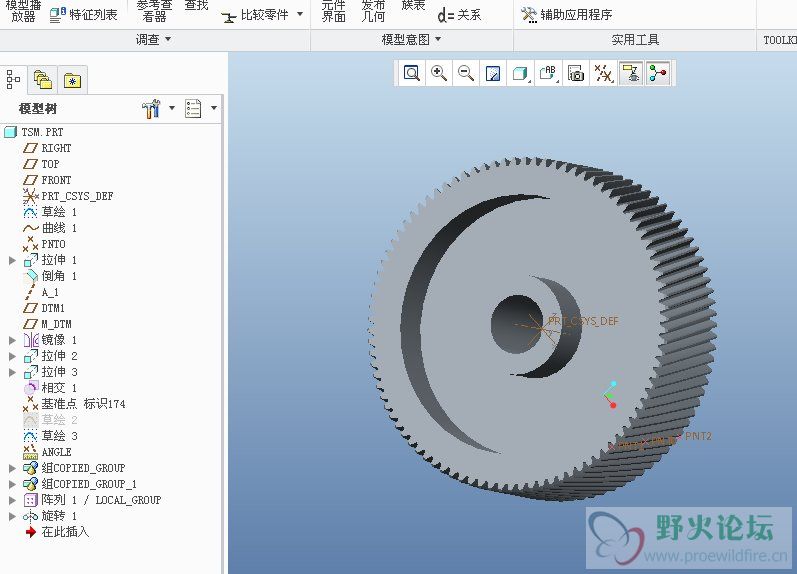

求大神帮我画斜齿轮,可以的话回复一下,我给尺寸。

发表于 2015-9-17 23:07 | 显示全部楼层
设计要求发上来
 楼主| 发表于 2015-9-17 23:30 | 显示全部楼层
高速级                        低速级
小齿轮        大齿轮        小齿轮        大齿轮
传动比                4.12
模数(mm)                        3
螺旋角
                13度55分50秒
中心距(mm)                        238
        齿数        30        124                30        124
齿宽(mm)        100        95                100        95
直径                分度圆        92.73        383.27                92.73        383.27
                齿根圆        85.23        375.77                85.23        375.77
(mm)
                齿顶圆        98.73        389.27                98.73        389.27
        旋向        左旋        右旋                右旋        左旋

发表于 2015-9-18 11:23 | 显示全部楼层
画了个90个齿的图。文件太大了上传不了。。。。。
 楼主| 发表于 2015-9-18 12:33 | 显示全部楼层

发表于 2015-9-18 18:21 | 显示全部楼层
为什么将螺旋设为小数啊,取14°,按滑动率相等原则设计,结果件附件 gb10095-cylindrical-gear_asm.pdf (113.92 KB, 下载次数: 11)
