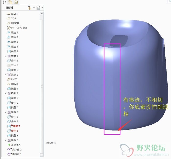

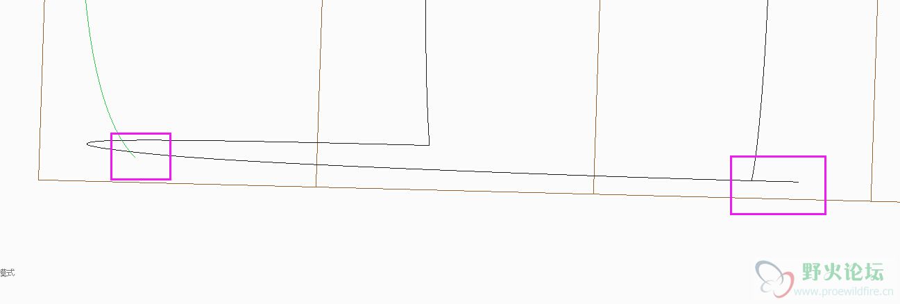

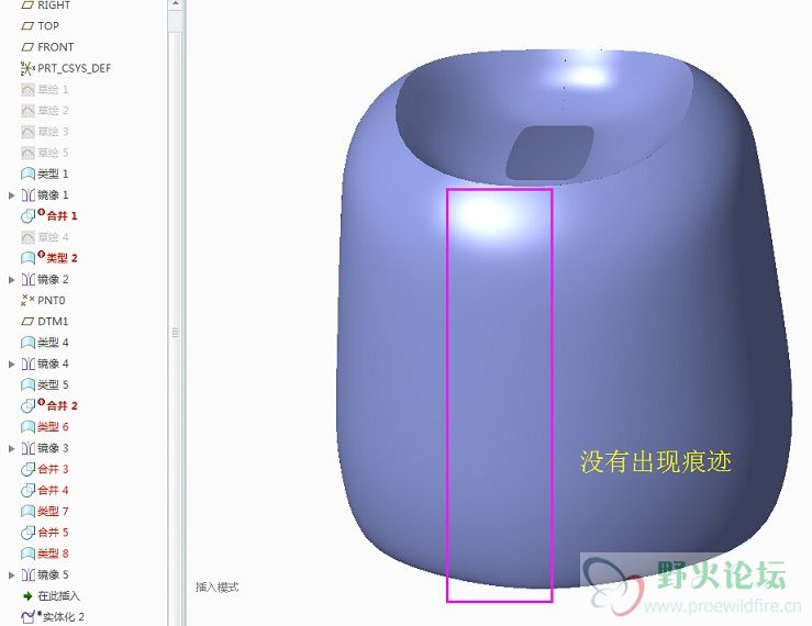

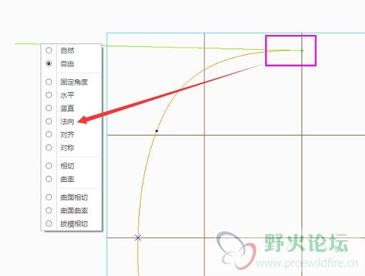

发表于 2015-9-18 10:35 | 显示全部楼层
我也说下
按照上面老大做的没什么问题的。
我看了你图有几个问题
1:连接点,没连接上。
2:连接点没控制关系,还不是在中心平面上(法相90°,有利于镜像相切)
给你几个图看看
你要自己分析下,我就不上传文件了。改下控制的线就好了
1:2个多出来的线,没控制好
1:2个多出来的线,没控制好
2:没控制关系,法相
2:没控制关系,法相
3:把你的看了下不相切
3:把你的看了下不相切
4:我的这个光滑
4:我的这个光滑

 楼主| 发表于 2015-9-18 11:27 | 显示全部楼层
susy520 发表于 2015-9-18 10:35
我也说下
按照上面老大做的没什么问题的。
我看了你图有几个问题
我就是想把控制点弄到两曲线的交点处,然后法向,
但是不会操作,我用shit建来捕捉经常把线条弄乱,且这样编辑的话,后面的特征基本上要重新画

发表于 2015-10-23 10:34 | 显示全部楼层
造型里,拖动的时候按住shift吸住不行吗?(还要看看有没有 设置活动平面的必要)
