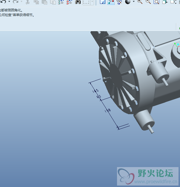

三维标注怎么删除啊
三维标注怎么删除啊
1261
1525
发表于 2015-9-17 14:08 | 显示全部楼层
无标题.jpg   把过滤窗口改为注释  然后点中尺寸右键就可以直接删除了!

发表于 2015-9-17 15:00 | 显示全部楼层
254
328

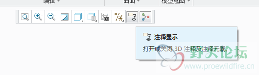

发表于 2015-9-17 15:31 | 显示全部楼层
没他们说的那么复杂。直接取消3D注释显示就可以。见图

发表于 2015-9-17 18:37 | 显示全部楼层
学习了。谢谢。
