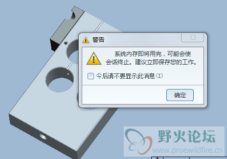

PROE导出PDF时出现:系统内存即将用完,可能会使会话终止。
我导出时颜色设置是单色的,但导出去后视图是空白的,图框却可以导出去,请大家这是什么原因?

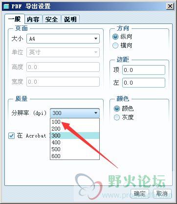

电脑配置问题,可以在导出时把PDF的分辨率设置低一些,就可以了
