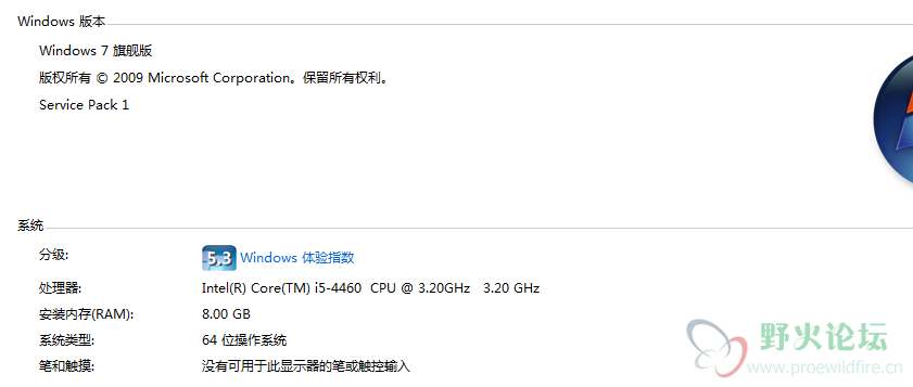

我的proe5.0中键不能缩放 但在按住Ctrl+中键滚动就可以缩放   按下中键是可以左右转动的    怎么可以改回就滚动中键就可以缩放的了??一直的论坛找都没找到  麻烦大家下- -  我在网页和CAD证明我的鼠标是没问题的,就proe的时候没用

不是win10啊  win7的
