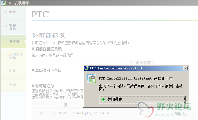

[求助] Creo 2.0 M160安装出现错误
发表于 2015-9-17 09:19 | 显示全部楼层 |阅读模式
请帮帮忙谁这是怎么解决啊
441
583
发表于 2015-9-17 09:37 | 显示全部楼层
ptc_licfile.dat里的那串数字改了没
 楼主| 发表于 2015-9-17 10:07 | 显示全部楼层
改了,m040能装,m160就不行
 楼主| 发表于 2015-9-17 10:08 | 显示全部楼层
改了,m040能装,m160就不行
366
417
发表于 2015-9-17 10:12 | 显示全部楼层
liyi_208 发表于 2015-9-17 10:08
改了,m040能装,m160就不行
安装包的文件包不能是中文名
 楼主| 发表于 2015-9-17 10:32 | 显示全部楼层
cxc456 发表于 2015-9-17 10:12
安装包的文件包不能是中文名
安装包的文件夹是英文的也没有标点符号
1286
47483
发表于 2015-9-18 00:04 | 显示全部楼层
电脑名字,用户名都要是中文,彻底退出 360 等东西
