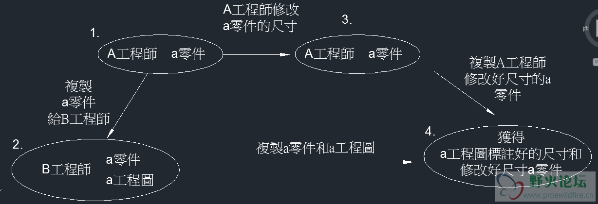

請問各位大大~遇到這種情形有辦法處理嗎??(如下敘述)
>>>當A工程師的a零件
>>>給B工程師製作成a工程圖
>>>(A工程師把a零件的尺寸做了修正)
>>>(B工程師把a工程圖尺寸標註完)
>>>有辦法將B工程師的a工程圖與A工程師修正好的a零件結合在一起嗎??
目前小弟測試了結果都是a工程圖更新了a零件的尺寸,但標註好的尺寸都會消失
得在浪費時間重新標註
謝謝各位大大的指教與幫忙~~

发表于 2015-9-16 22:52 | 显示全部楼层
你把更改后的 a零件 复制过来然后打开备份到你的 a工程图所在目录,然后再生试下

发表于 2015-9-16 22:57 | 显示全部楼层
a零件在A工程师处修改完成直接备份到B工程师那(备份时零件名不要变,不要打开A零件,备份完再打开),我经常用这招替换零件的

 楼主| 发表于 2015-9-16 23:11 | 显示全部楼层
謝謝cxc456大大的指教與幫忙~~
小弟剛剛試了一下,工程圖的零件確實替換成新的零件
但原本B工程師標註好的工程圖尺寸都會消失呢~~
是否能讓標註好的尺寸也更新成新零件的尺寸嗎??

 楼主| 发表于 2015-9-16 23:32 | 显示全部楼层
謝謝野火大大的指教與幫忙,小弟在試試看有沒有效果!,非常感謝各位大大幫助,希望能達到效果,

发表于 2015-9-17 08:50 | 显示全部楼层
cxc456 发表于 2015-9-16 22:57
a零件在A工程师处修改完成直接备份到B工程师那(备份时零件名不要变,不要打开A零件,备份完再打开),我经 ...
您指的是:A、B之间有局域网,可文件共享吗?

发表于 2015-9-17 10:09 | 显示全部楼层
YANG-RAY 发表于 2015-9-16 23:11
謝謝cxc456大大的指教與幫忙~~
这种方法只适合小改动(关联工程图的),改动多的就会和工程图联错误的

发表于 2015-9-17 10:10 | 显示全部楼层
謝謝cxc456大大的指教與幫忙~~
把新的工程图一样备份过去!!

发表于 2015-9-17 10:11 | 显示全部楼层
用什么方法都可以,包括U盘也行,B能传到A就可以了
