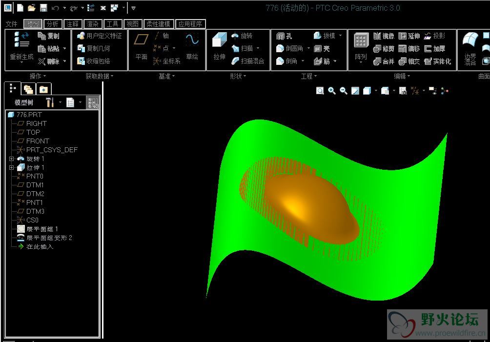

楼主: Rucky
[求助] 两曲面的变换问题

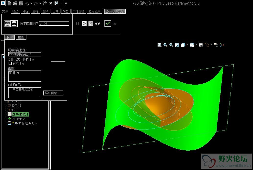

hzengxin 发表于 2015-9-16 21:38
相当于骨架折弯了
好方法,学习了!

 楼主| 发表于 2015-9-17 09:28 | 显示全部楼层
厉害。就是要这样的。多谢。

发表于 2015-9-17 09:57 | 显示全部楼层
受楼上启发,未采用加厚展平

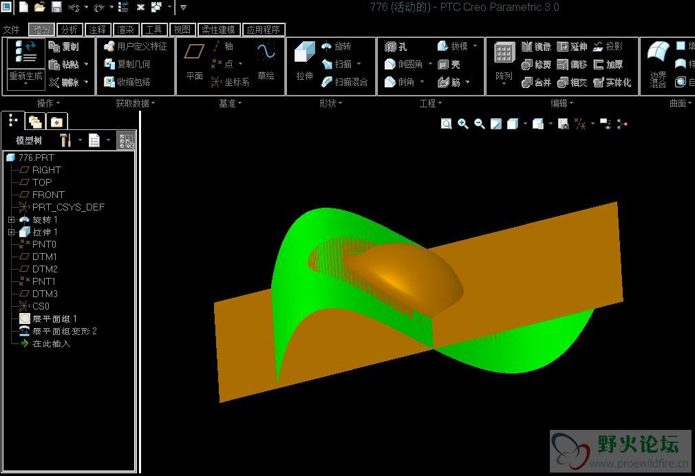

发表于 2015-9-17 10:04 | 显示全部楼层
扣肉3.0 M020
776.prt.rar (32.05 KB, 下载次数: 7)

发表于 2015-9-17 10:19 | 显示全部楼层
额,学习学习,完全不知道有这功能呢,

发表于 2015-9-17 10:24 | 显示全部楼层
哦哦,知道了,用了展平,折弯,好像有学过,学的不够扎实啊,努力努力学习
