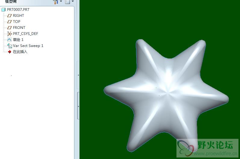

求大神教下这个图怎么画,谢谢
 楼主| 发表于 2015-9-16 13:43 | 显示全部楼层
要详细一点的说明,谢谢了
1609
1952
发表于 2015-9-16 14:41 | 显示全部楼层
变截面扫描。

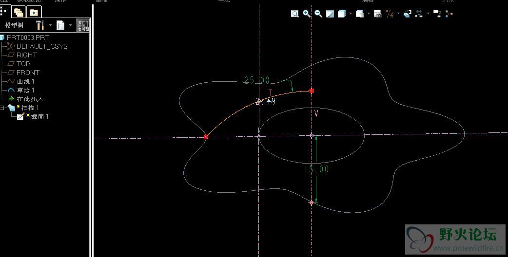

发表于 2015-9-16 15:24 | 显示全部楼层
1609
1952

发表于 2015-9-16 17:04 | 显示全部楼层
谁能解决表面光滑的问题
wu-jiao-xing.prt.zip
54.49 KB, 下载次数: 11
2753
417
4149
热心助人勋章希望之星勋章优秀会员勋章嘉宾勋章
发表于 2015-9-16 17:26 | 显示全部楼层
仅供参考。。。
wu-jiao-xing_yh.prt.zip (47.06 KB, 下载次数: 11)
444
638
发表于 2015-9-16 18:47 | 显示全部楼层
这个东东相切过渡比较难处理,靠着运气才弄出来。
5.prt.rar
49.37 KB, 下载次数: 52
