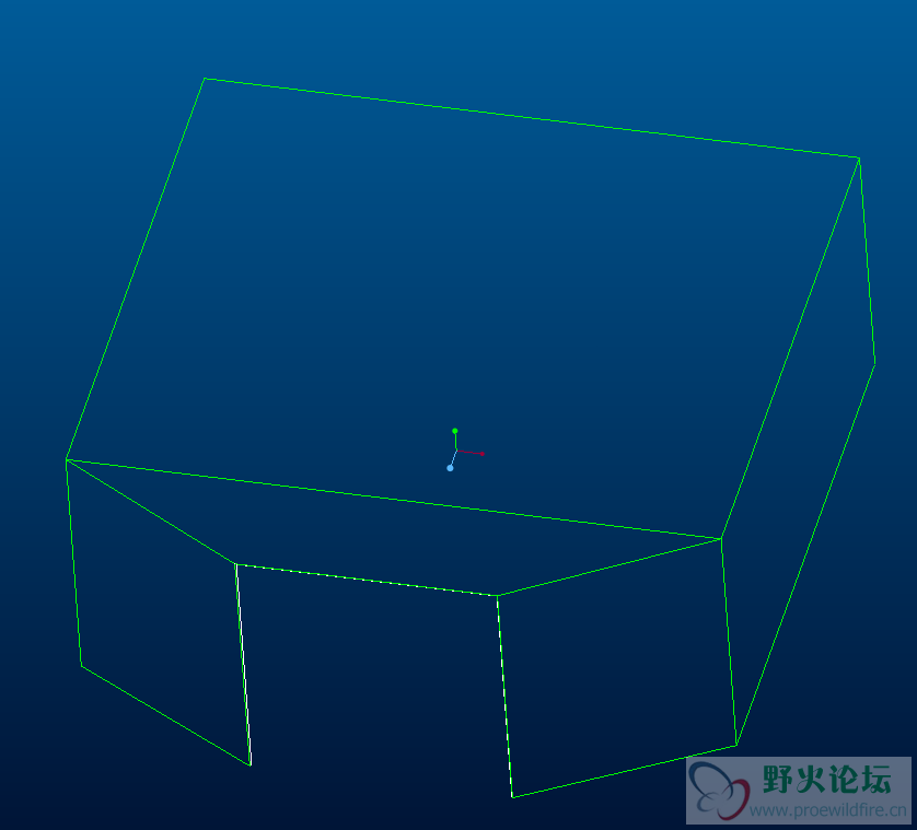

实体零件,不知如何转换成钣金,找同行
实体转钣金,展开
实体转钣金,展开

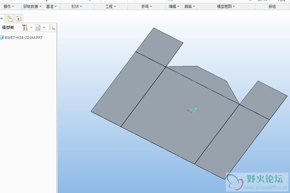

发表于 2015-9-16 14:53 | 显示全部楼层
看效果,是不是你要的
72
121
 楼主| 发表于 2015-9-16 15:44 | 显示全部楼层
对,是这样子的,就转换特征用不好,上传个prt图,低版本的

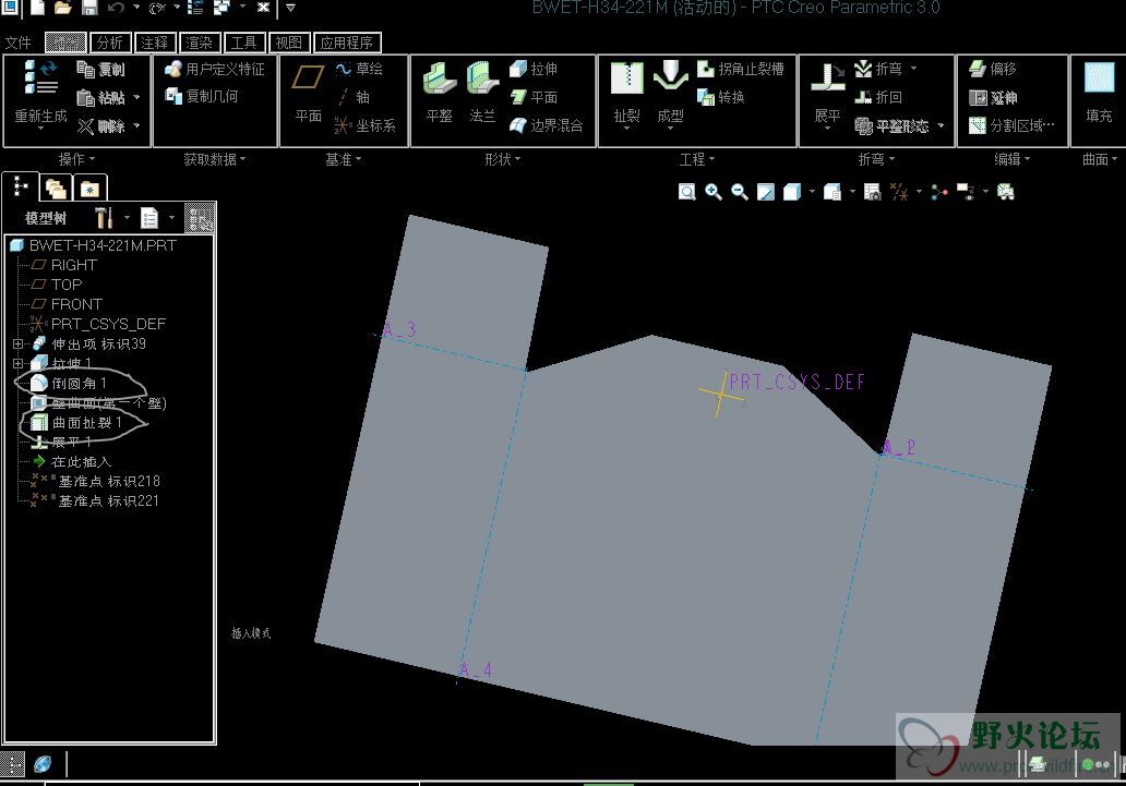

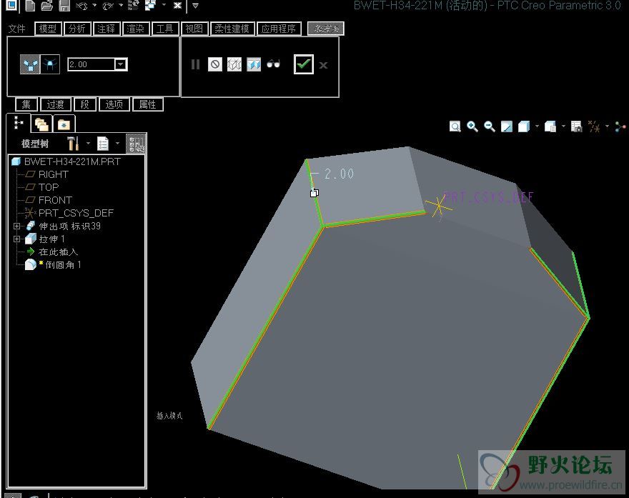

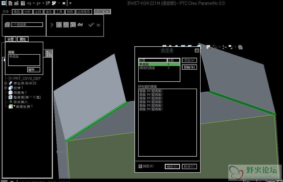

发表于 2015-9-16 16:53 | 显示全部楼层
增加倒圆角和曲面扯裂,就ok。

 楼主| 发表于 2015-9-17 15:38 | 显示全部楼层
还可以这样搞,一直卡在转换特征上了。
