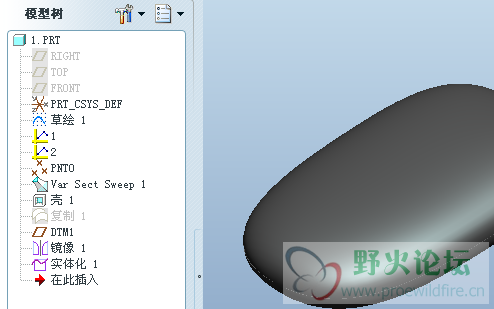

各位大神,很漂亮的一个图,麻烦详细解释下作图思路、步骤、方法,跟大家分享一下,感谢!

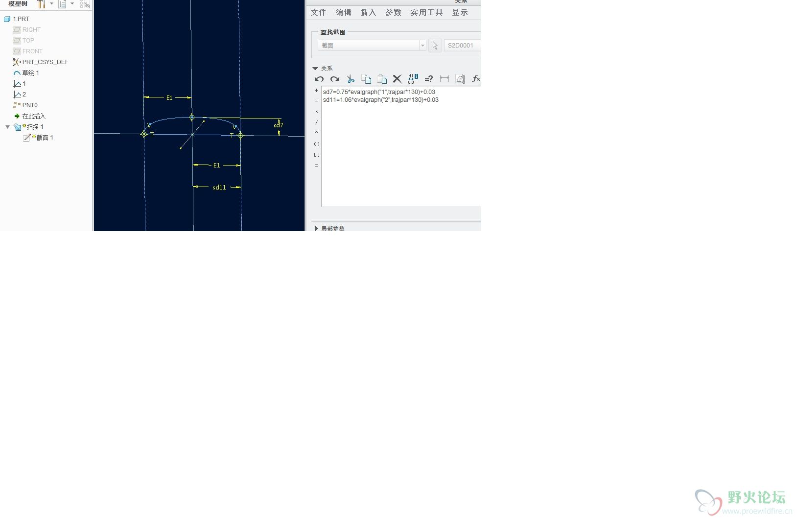

一个扫描 加个关系控制个图形截面就行了! 那步骤我看都多了!

麻烦详细讲解模型树中的所有步骤,谢谢啦

1.jpg   现在已经有个图了,你直接跟着它一步一步的做就行了,多做次,就会慢慢明白的!
