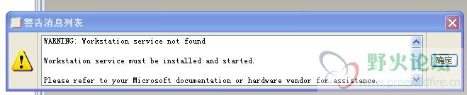

今天打开破衣4.0M040时,出现了个对话框,请问啥意思啊?以前没有的,把它关了还是能画图的,好象没啥影响呢。。。

你装的时候安装了PTC服务了吧?!
看看服务是不是没启动····
还有,可以不装服务的,详见置顶的3.0的安装步骤···

是你把这个服务给禁止了,你在控制面板-管理工具-服务里找到这个服务,然后选中后右击,在弹出的菜单中选择“属性”,进入属性中在把“启动类型”改为“自动”确定就行了

我按照你们说的去看了看服务,有个服务叫workstation,虽然是自动的,可已经停止了,我按你们说的点成启动,呵呵,好了!谢谢两位高手啊!
  我装的时候不知道有没有装服务呀 ,只是把那个破解服务的用上了呀,我还不知道那服务有啥用呢 谢谢大家哦!!!
