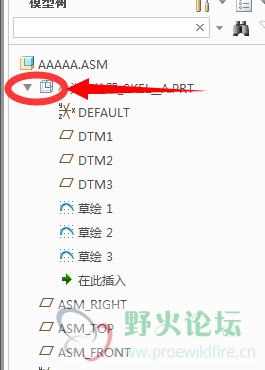

向自己的目标努力!

组件里创建元件,骨架

做整款产品的最好先做骨架

打个例子可以吗?谢谢

就是做设计时要用到的参考曲线,线面或实体,
但在零件明细中又不要它出现的东西。

这个主要是用于成熟的产品吧

这个是骨架线,是产品设计的最顶层,也就是自上而下的设计思路
