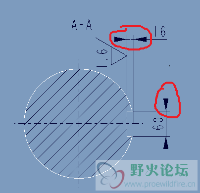

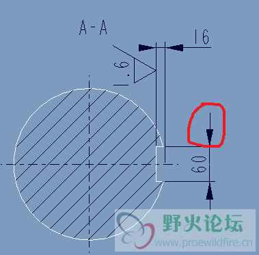

  大家好,第一次在这里发帖,之前一直潜水,觉得这儿是个很不错的交流平台,提问的人有志于学,回帖的人功力深厚。最近小弟碰到一些问题,恳请大家教我。如图吧,怎样可以把右图中的箭头的尾巴显示出来呢?

加大下面的选项值
dim_leader_length  1

 楼主| 发表于 2015-9-17 20:44 | 显示全部楼层
正解,谢谢。
