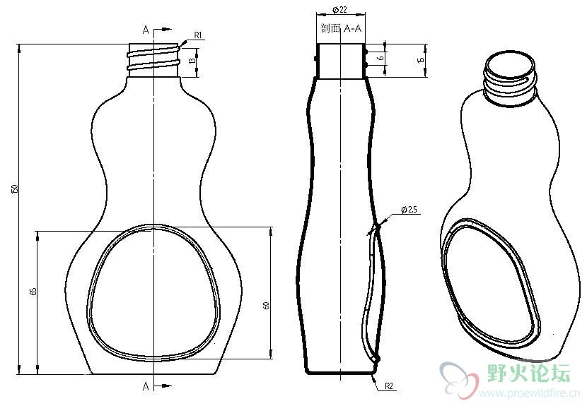

本人刚学习proe,对于一些复杂的零件建模还不太懂,求大神帮帮忙!
以下的洗发水瓶可用“可变截面扫描、混合、边界混合”三种高级特征命令去完成。

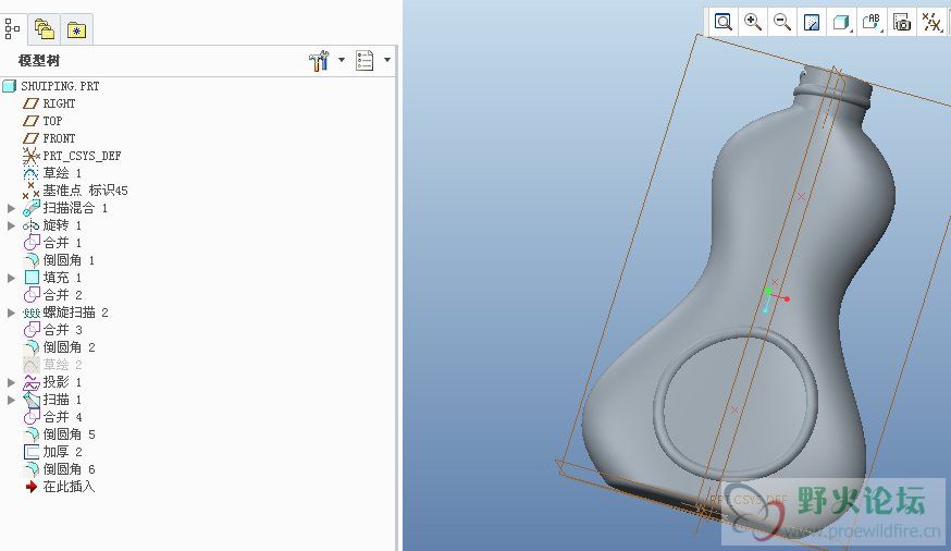

发表于 2015-9-15 17:38 | 显示全部楼层
水瓶
shui-hu-0.prt.zip
178.67 KB, 下载次数: 13
售价: 2 金钱  [记录]

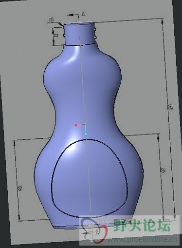

发表于 2015-9-15 18:32 | 显示全部楼层
随便画画,下班了
0000.prt.zip
84.64 KB, 下载次数: 17

发表于 2015-9-16 10:31 | 显示全部楼层
混合扫描做的.....................
