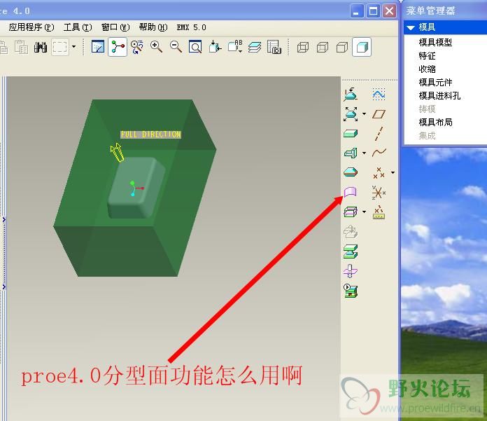

proe4.0分型面功能怎么用啊

发表于 2008-10-15 10:32 | 显示全部楼层
点了它以后
你就可以创建分型面了
里面创建的都是面,比如复制,拉伸,旋转等

 楼主| 发表于 2008-10-15 11:06 | 显示全部楼层
不太会用啊,能发一张图教程吗,说一下具体的用法,好吗

 楼主| 发表于 2008-10-15 11:08 | 显示全部楼层
主要是把我发的上面那个图片产品周围的面拉伸到镶块的边缘,不知道如何才能做到

发表于 2008-10-15 11:38 | 显示全部楼层
先点选曲面的命令,再创建好分型线(侧面影像)然后编辑菜单里有裙边曲面,提醒你如果工件被隐藏那个命令可能就不能用了。

发表于 2008-10-25 15:25 | 显示全部楼层
点分型曲面模图标入去后选产品表面按CTRL+C再按CTRL+V,完成后-编辑-用廷伸到边就OK!
