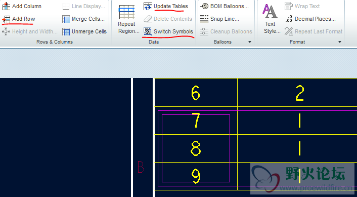

问题描述:
1、在工程图中通过插入行命令添加行;
2、输入表格内容;
3、更新表格后内容不显示;
4、使用切换命令后,表格内容显示了,但是多了线框,去不了,影响表格效果及打印。
请问题是什么原因?该如何处理,谢谢!!

已通过重复区域中的remove删除紫色线框。不知道为什么会出现这个线框

重复区域是参数驱动的,我觉得就不要乱插入行了
哦,好吧。我是直接拷贝别人的表格。看来还是系统学习下表格。
