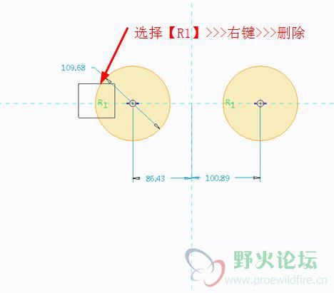

如图鼠标左键选中标示R1(表示R1两个圆相等),右击在弹出的菜单中选择删除。然后可以任意修改2圆半径了
