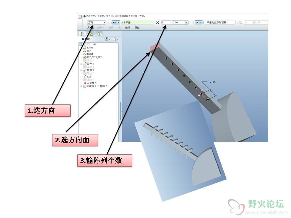

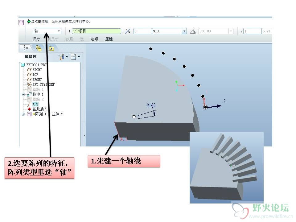

发表于 2015-9-14 08:36 | 显示全部楼层
请参考是不是附件的这种情况?

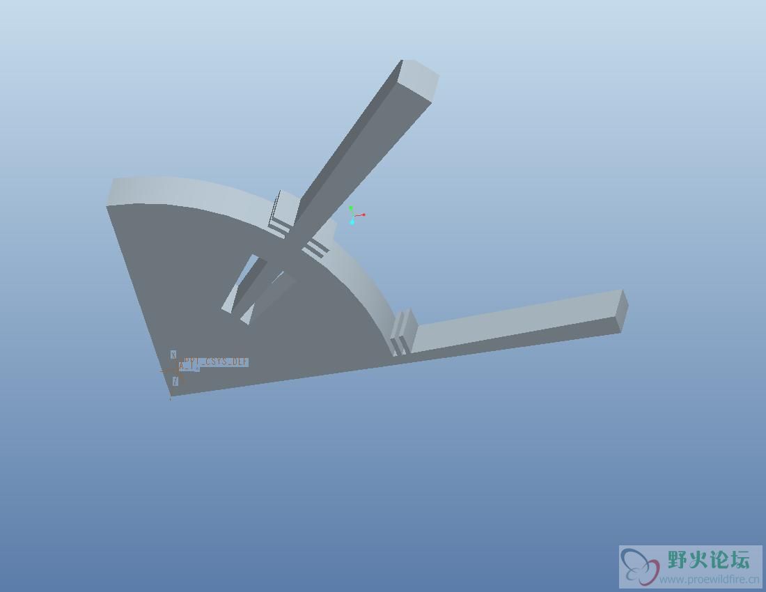

发表于 2015-9-15 20:55 | 显示全部楼层
阵列里面方法很多,要多去试才行。
