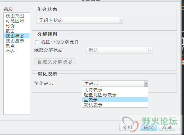

视图中的显示样式可以用于工程图吗?没有找到相关选项!
发表于 2015-9-13 20:24 | 显示全部楼层
视图管理器里里设置简化表示,然后工程图里应用
