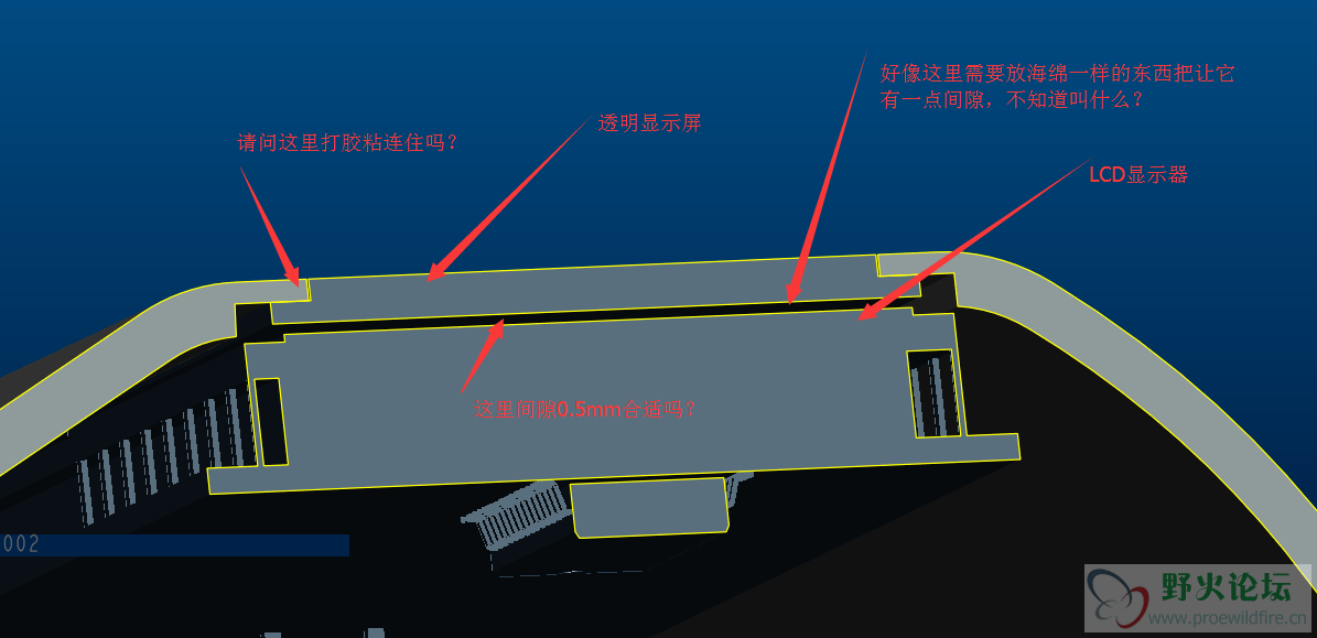

显示器与透明片中间像海绵一样的胶条叫什么?
最佳答案
查看完整内容
貼在LCD可視區周圍將保護玻璃和LCD分開的嗎? 這層不透明海綿+膠通常叫Gasket吧!
发表会
发表于 2015-9-12 17:08 | 显示全部楼层
220
257
发表于 2015-9-13 14:25 | 显示全部楼层
有些是用EVA胶条啊 那个显示器是可以用胶粘住的
102
108
发表于 2015-9-13 16:21 | 显示全部楼层
用EVA棉垫
