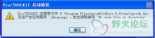

打开PRO-E出现这个怎么办?

说明插件eDrawings出错,可以到启动目录下面打开配置文件config.pro删除关于eDrawings的段落

可以具体说明一下吗?我用的不太明白,谢谢啦
