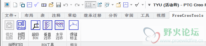

FreeCreoTools插件是对creo的扩展,集成了常用的功能,包括bom表排序合并、拼图打印、工程图标注、同名工程图、参数管理、模板配置、matlab无缝集成、lua脚本集成、批量模型拍照等功能。
v1.0版本放出的功能有四个:模型拍照、超级bom、拼图打印和焊缝标注。
下载交流QQ群:483794441,目前只支持creo3.0 64位,不支持低版本的proe。
功能集成在robbin菜单上,方便使用。robbin菜单如下:
每个功能录制了相应的演示录像,方便直观了解。

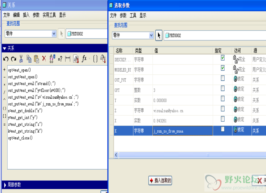

扩展proe的关系式功能。lua是灵活的脚本,可作为脚本嵌入程序,lua虽小但是功能强大,做过游戏的朋友都知道一般程序脚本都用lua,包括魔兽世界。集成lua之后,用户在定义关系式的时候就可以使用lua的函数以及用lua进行计算了,计算能力大大提升。这个功能即将发布。
2.为什么集成matlab?
也是扩展proe的关系式。效果就是用户在关系式中可以和matlab进行交互,包括用matlab画图:
如果说lua扩展了proe的关系式的计算能力,那么matlab是proe有能力进行科学计算,常规的应用就是调用matlab里头的函数进行模型优化。

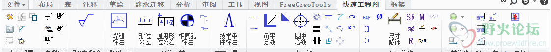

集思广益增加不断完善,希望大家提出有用的建议。有用的功能提出来可以加进去。FreeCreoTools是在原来的工程图标注插件上扩展过来的,一些工程图标注功能v1.0没有发布,主要原因是进行完善。经常看帖的朋友应该看多我的几篇其他文章,也能大致了解《快速工程图插件》:
里面的功能完善后续将陆续放出。
